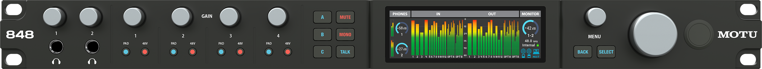

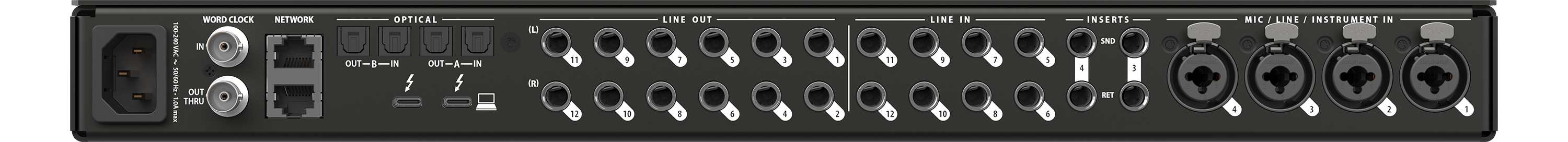

文章tim.chnan 發表於 週六 9月 06, 2025 2:30 am
MOTU 848 28x32
挖賽,MOTU 新一代錄音介面,力圖打破以往 RME 50% 價錢的業餘價錢,現在除了舊系列商品漲價之外,848 變成 2000 euro 價格
比 RME Fireface 802 FS AE 還貴!! ($1750 euro including VAT)
但 848 這一代雖然沒有內建 Low-Pass-filter (有 HPF), 但我看他操作介面的 4-bands DSP filter (shelf) 有 +/-20dB gain, 應該用來做簡易主動分音也還行
12聲道類比輸出,看起來功能是很強,但是 $2000 ??
沒想這時代 RME 變成中價位選擇了??
from MOTU 官網
