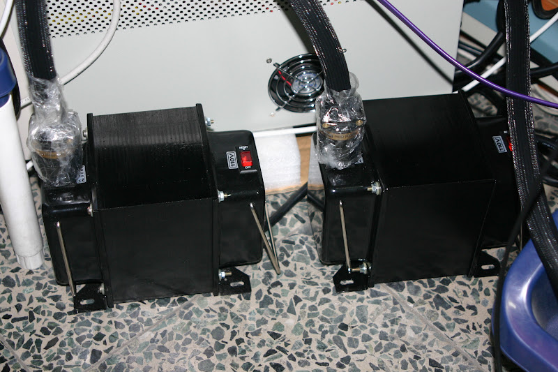

新年開始,小弟終於解決了底噪問題了,原來就覺得奇怪,為什麼只有左聲道有底噪呢?新年的第二天,在試新東西,小弟無意間碰觸到訊號線,底噪瞬間變大,握住就變大聲,放開就變小聲,重複了幾次,確實了此現象,頓時心喜若狂,開始重接線,並換換位置,重開聲,底噪消失(極小聲),有股衝動想要去跑個操場十圈,小弟的電源處理,就到此為止了。
現在配置是UPS加兩台隔變,跳過隔變直插UPS底噪明顯比較大聲,隔變真是好東西啊!

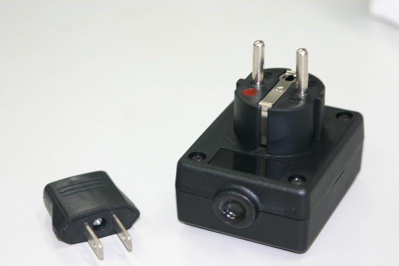

另外上面說的新東西是這個Kem?s KE-S?S Plug
不過因為隔變效果太好了,這東西插上去,差異不大,幸好店家提供7天內試用,可無條件退貨,服務非常好
大功臣隔變來一張
祝大家新年快樂
