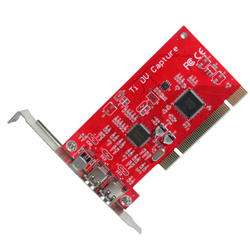

小弟用的是伽利牌的 IEEE 1394的TI雙晶片 (另外還有標示NEC晶片?)

你的1394卡是6滿pin還是只4pin有接腳???
因為mini的1394是吃1394卡的電 而市面上很多1394卡只有4pin...少那2pin應該就是電源了
所以...那你知道了 去看一下吧

您好阿 小弟的1394 PCI 有兩個6孔的1394 和一個4孔的1394,桌上主機1394 PCI 6孔因該都有供電 :?:

不知道是不是1394卡的問題?或者MINI DAC的火線驅動,支援XP有很大的問題?
目前看來是1394卡相容性有問題 :?: 還是?
特色
●TI 雙晶片
●相容於 IEEE 1394 OHCIV 1.0,1394A
●支援PCI電源管理規範V2.2
●完善電源保護設計及回復功能,提供使用最佳保障
●支援 100/200/400Mb/sec序列速率處理能力
●提供三個1394A 埠(2*6pin+1*4pin)
●支援點對點傳輸
●可連接最多63部外接裝置
規格
●消耗功率
。工作電源:0.67w/5V
。工作電流:130.4mA/133.9mA/3V
。靜態電流:111.1mA/124.1mA/3V
●系統需求
。CPU:MMX Pentium 166 or Highter
。工作平台:Win 98se /Me /2000 /XP
。PCI介面插槽一個
